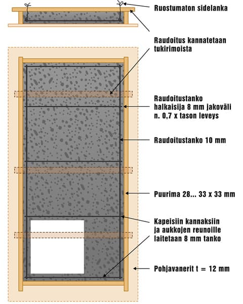

Betonisen pöytätason teon tarvikkeet
Pöytätaso vaatii muotin, johon se valetaan. Muotti tehdään vesivanerista - se lienee suorin ja näin ollen myös tasosta tulee suora. Myös lautaa (50 x 100 mm) voidaan käyttää, mutta sahatavaran on oltava suoraa. Vanerin on varminta olla 12 mm tai enemmän paksuudeltaan.
Jotta taso ei halkea, se vaatii raudoituksen. Jos pöytä ei joudu vesirasitukseen, raudoitukseksi laitetaan A500HW-teräs. Halkaisijana teräksessä on 10 mm ja 8 mm. Tiskipöydässä taas teräs on B600KX, halkaisijana 10 mm ja 8 mm.
Vaneri on muotin pohjana ja siihen ruuvataan kiinni rima 28 x 33 mm tason ollessa alle 2 m ja 33 x 33 mm rimaa, jos taso on yli 2 m. Rima = tason paksuus.

Ensin ruuvataan muotti kuntoon, höylätty rima reunoille. Jos haluaa tason reunasta pyöreän, laitetaan riman ja muotin saumaan silikonia (lyijykynäpyöristys). Varsinkin kovaan käyttöön tulevaan tasoon kannattaa käyttää silikonipyöristystä. Muotti öljytään ruokaöljyllä niin, että ylimääräinen öljy pyyhitään pois.
Teräksien asennus:
Teräkset asennetaan niin, että molempiin pitkiin sivuihin yksi kokopitkä teräs, halkaisija 10 mm, (teräs jää irti molemmista muotin päistä sekä reunoista 25 mm). Poikittaisia teräksiä laitetaan tasoon tasavälein, noin 0,7 x pöydän leveys. Nämäkin teräkset jätetään molemmista muotin reunoista 25 mm irti. Teräkset sidotaan "karvoin" kiinni terästen risteyskohdista. Jos kyseessä on tavanomainen pöytä, pitkittäisraudoitus asennetaan lähemmäs valmiin pinnan alapintaa eli kauemmas muottipinnasta.
Tiskialtaan tai muiden aukkojen reunoihin jäävät alueet raudoitetaan 8 mm tangoilla terästen jäädessä 25 mm reunasta.
  • Teräkset on hyvä katkaista valmiiksi määrämittaisiksi ja sidontarautoina on käytettävä rautakaupan ruostumatonta teräslankaa, jottei valmiiseen pintaan tule ruosteläikkiä.
  • Työ on suoritettava sellaisissa olosuhteissa, että lämpötila pysyy noin 20°C:ssa koko ajan.
  • Raudoitus on saatava irti alustasta niin, että se sijoittuu tason keskikohtaan. Helpointa on ripustaa verkko langoin niin, että raudat nousevat oikeaan korkoon.

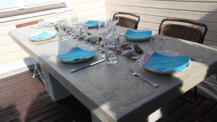

Nyt oikein päin olevan tason pinta ja reunat viimeistellään. Muottia vasten jää sementtiliimakerros, joka pitää poistaa. Se tehdään joko vesihiomasienellä tai paperilla nro 80. Tason pinta on kasteltava ennen hionnan aloitusta. Kivipintaa tulee sitä enemmän esiin, mitä enemmän tason pintaa hioo. Kivet antavat pinnalle sen värin ja ulkonäön. Hionnan yhteydessä on syytä sulkea pinnan halkeamat epoksilla tai sementtilaastilla.
Parhaiten hionta onnistuu koneellisesti. Jos haluaa tasaisen kauniin ja harmaan pinnan, hiotaan tason pinta kevyesti viimeistellen se hiekkapaperilla nro 120–240 tai sienellä. Kun pinta on hiottu, pinta huuhdellaan ja annetaan kuivua vuorokauden. Hionnassa ei voi käyttää sähkötyökaluja, koska samalla käsitellään vettä.
Pinnan viimeistelee öljy. Pinta on öljyttävä, sillä betoni imee herkästi likaa. Kivituotteille on saatavissa omia öljyjä, mutta pellavaöljykin käy.
Pellavaöljyllä pinta öljytään 2–4 kertaa. Pellavaöljyn kuivuminen on hidas prosessi ja kuivuminen kestää useamman viikon. Valmiin tason pinta muistuttaa mattalakattua pintaa mitä lujempi ja tiiviimpi tason pinta on tai mitä useammin pintaa öljytään loppuvaiheessa.
Nyt betonitaso on valmis. Seuraavina vuosina pinta tarvitsee säännöllisen öljyämishuollon.
