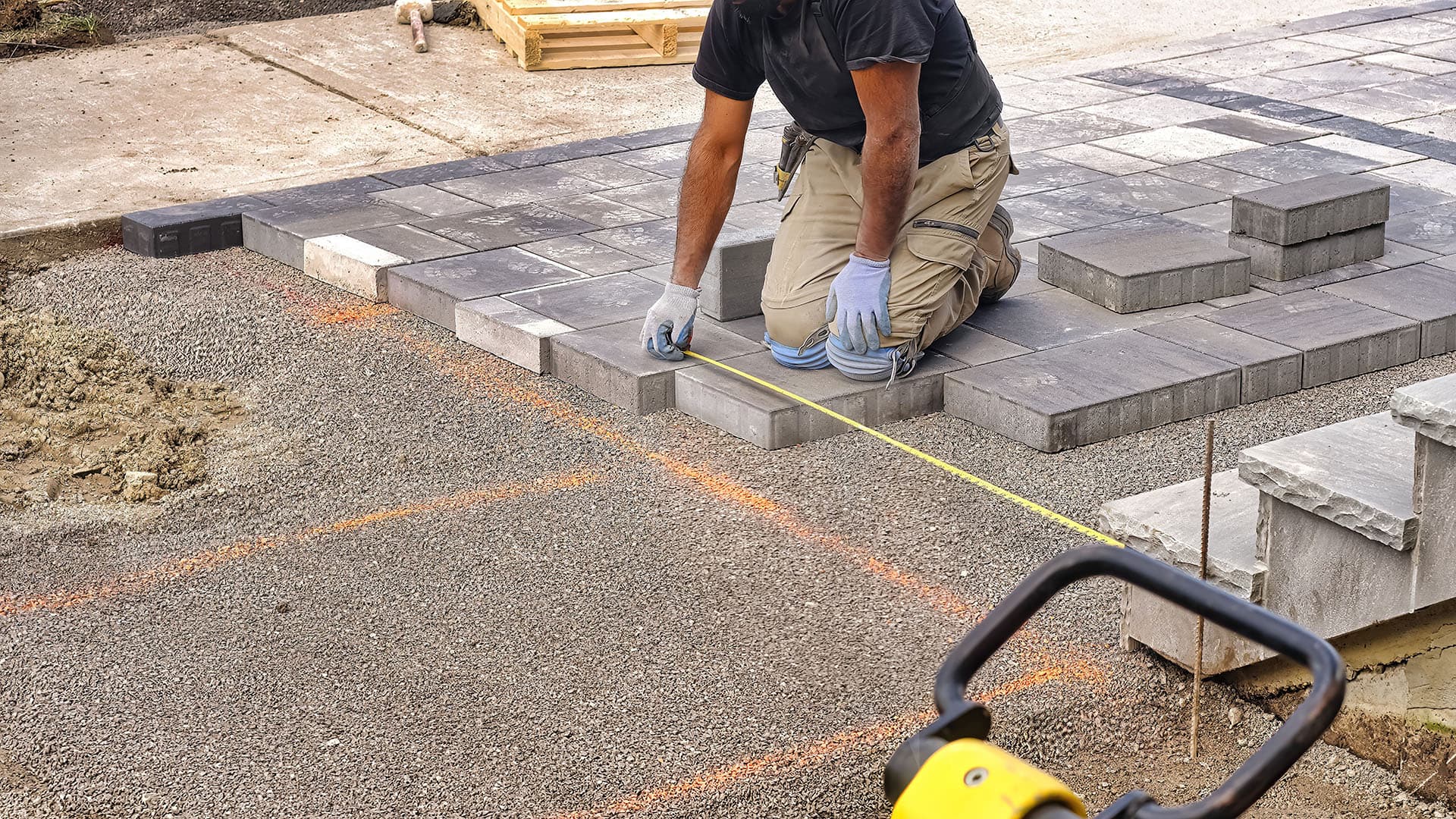

Ennen kivien latomisen aloittamista kantavan kerroksen päälle levitetään 2 - 3 sentin tasavahvuinen asennushiekkakerros hienosta hiekasta tai kivituhkasta. Raekoko voi olla esimerkiksi 0-8 mm. Betonikivien valmistustavasta johtuen, ne eivät ole välttämättä tismalleen yhtä paksuja, vaan niissä saattaa olla muutaman millimetrin eroja. Asennushiekka tasaa näitä eroja ja sitoo kivet paikalleen.
Pihan muodot ja kallistukset täytyy tehdä jo pohjarakenteeseen, sillä kivellä ei enää korjata niiden mahdollisia virheitä.
Varsinkin kallistuksissa tulee olla tarkkana, jotta ne ovat riittävät ja ohjaavat sekä sade- että sulamisvedet haluttuun paikkaan aina rakennuksesta poispäin. Minimivaatimus on 1 %:n kallistus eli metrin matkalla maa kallistuu sentin verran. Suositeltavaa olisi kuitenkin jopa 2 %:n kallistukset.

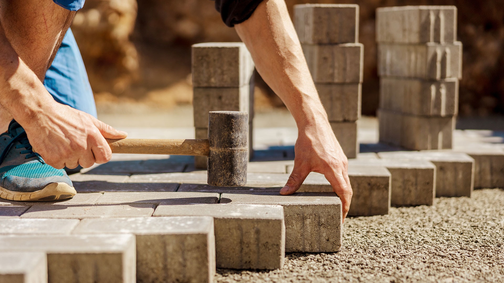

Pihakivien ladonta:
Hyvillä ohjeilla ja apuvälineillä pihakivien latominen onnistuu tavalliselta tee se itse –mieheltä ja –naiseltakin.
  • Latominen aloitetaan kiinteästä rakenteesta ja asennus tehdään valmiin päällystepinnan päältä. Koko työn ajan on syytä käyttää apuna linjalankaa, joka varmistaa pihakiveyksen saumojen suoruuden. Pienikin vinouma kannattaa korjata heti.
  • Pihakivien mahdollista leikkaamista varten voi ostaa tai vuokrata kivileikkurin tai timanttiterällä varustetun kulmahiomakoneen.
  • Reunatuki auttaa pitämään pihakivet paikoillaan. Maahan upotettava reunatuki asennetaan paikoilleen heti ladonnan jälkeen ennen kiveyksen tärytystä.
  • Valmis pihakiveys saumataan hienolla hiekalla, joka harjataan kiveyksen saumoihin. Lopuksi valmis kiveys tiivistetään vielä täryttämällä, jonka jälkeen saumoihin harjataan tarvittaessa lisää saumaushiekkaa. Vaihtoehtoisesti voi käyttää esimerkiksi sidottuja sauma-aineita, jotka joko harjataan tai levitetään saumoihin veden avulla.

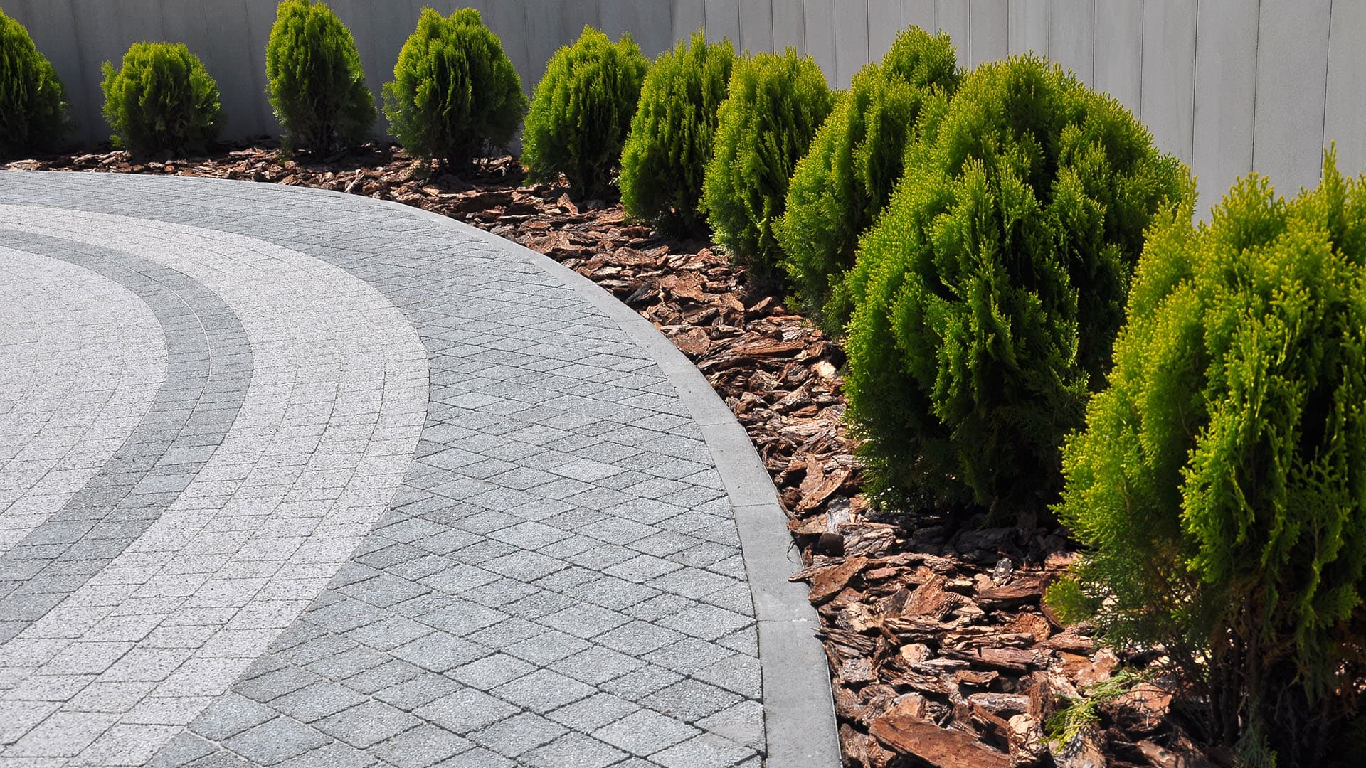

Markkinoilla laaja valikoima pihakiviä, miten löytää se mieluisin?
Pihakivetyksen tekemisessä yksi vaikea vaihe on kivien valinta – vaihtoehtoja ja mahdollisuuksia yhdistellä eri tuotteita on todella paljon.
Nykyisin kotipihoissa käytetään pääasiassa kuusi senttiä paksuja betonisia pihakiviä. Ne kestävät hyvin esimerkiksi autotallien luiskassa ja hyvin perustetuilla pihateillä. Raskaampi liikenne kuten jäteautot vaativat kahdeksan sentin paksuista kiveä.
Pihakivien ostajalla on haluamansa kiven muoto jo usein selvillä kauppaan mennessään. Hän on jossain nähnyt mieleisensä kivet ja haluaa omaankin pihaan samantyyliset. Värin valinta onkin sitten toinen juttu.
Pihakiven väriin vaikuttavat ennen kaikkea rakennuksen värit, joista julkisivun värin lisäksi vähintään yhtä tärkeitä ovat sokkelin ja katon väri. Useimmiten perhe tekee kuitenkin kompromissin ja valitsee turvallisen harmaan. Kivetykseen saa vaihtelevaa ilmettä käyttämällä eri mallisia kiviä.
